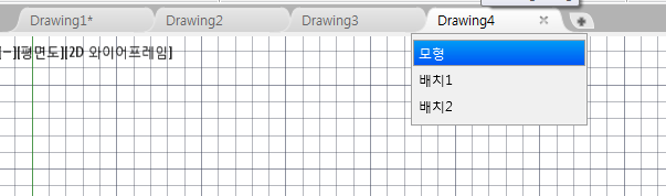

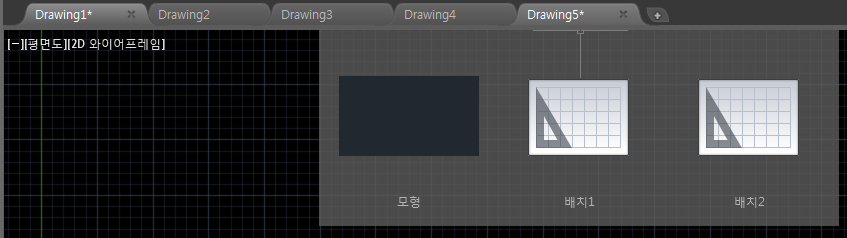

1
썸네일 뷰를 표시합니다.
0
리스트 뷰를 표시합니다.
썸네일 뷰
리스트 뷰
