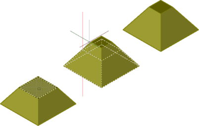

각인된 면과 함께 누르기 또는 당기기 작업을 사용하여 복합 쉐이프를 만들고 돌출 및 노치를 작성할 수 있습니다. 다음 객체는 각인된 피라미드에서 누르기 및 당기기 작업을 사용하여 형성되었습니다.

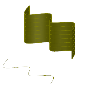

누르기 또는 당기기를 통해 표면 작성
열린 객체(예: 선, 스플라인 또는 호)를 선택하면 표면이 작성됩니다.
