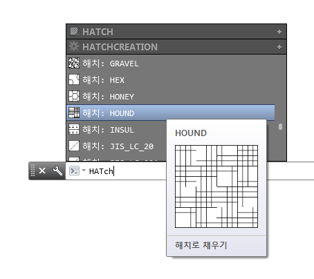

예제: 해치 패턴을 삽입한다고 가정합니다. 명령 프롬프트에서 hatch를 입력하고 Tab 키를 눌러 옵션 사이를 순환하면 명령행 제안 사항 리스트가 확장되면서 사용 가능한 해치 패턴이 포함됩니다. 스크롤 바를 끌어 해치 및 그라데이션을 추가로 표시할 수 있습니다. 이름 위에 마우스를 놓으면 각 옵션의 썸네일을 볼 수 있습니다.
해치 이름을 선택하고 도면의 닫힌 영역 또는 객체 내부를 클릭하여 삽입합니다.

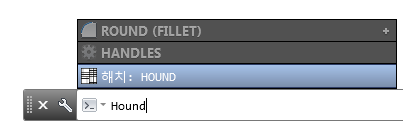

또한 컨텐츠 이름을 기준으로 검색할 수 있습니다. 예를 들어, 해치 유형 "Hound"를 찾으려면 hound를 입력합니다. 컨텐츠 범주 및 이름이 제안 리스트에 표시됩니다.
이름을 선택하고 도면 영역의 닫힌 영역 내부를 클릭하여 패턴을 삽입할 수 있습니다.
