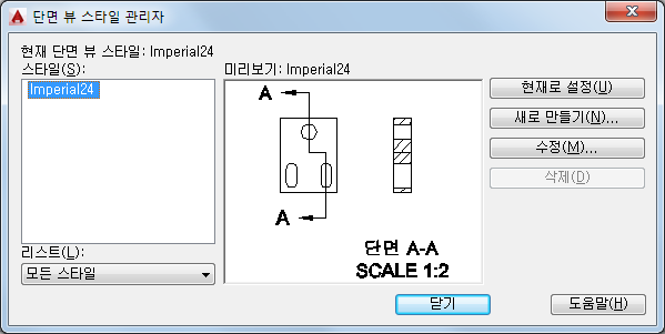

현재 단면 뷰 스타일을 설정하고 단면 뷰 스타일을 작성, 수정 및 삭제합니다.
단면 뷰 스타일은 모형 문서 단면 뷰의 모양을 조정합니다. 스타일은 단면 선, 뷰 레이블 및 해칭의 서식을 지정합니다.
다음과 같은 옵션이 표시됩니다.
작성하는 단면 뷰에 적용되는 단면 뷰 스타일의 이름을 표시합니다.
현재 도면 파일에서 사용 가능한 단면 뷰 스타일 리스트를 표시합니다. 현재 스타일은 강조됩니다.
스타일 리스트의 내용을 필터링합니다. 도면 파일에서 사용할 수 있는 모든 단면 뷰 스타일을 표시하려면 모든 스타일을 클릭합니다. 현재 도면의 단면 뷰에서 참조하는 단면 뷰 스타일만 표시하려면 사용 중인 스타일을 클릭합니다.
스타일 리스트에서 선택한 스타일의 효과를 보여 주는 샘플 이미지를 표시합니다.
스타일 리스트에서 선택된 단면 뷰 스타일을 현재 스타일로 설정합니다. 모든 새 단면 뷰는 이 단면 뷰 스타일을 사용하여 작성됩니다.
새 단면 뷰 스타일을 정의할 수 있는 새 단면 뷰 스타일 작성 대화상자를 표시합니다.
