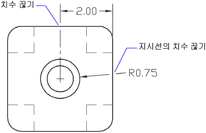

치수 끊기를 사용하면 치수, 치수보조선 또는 지시선이 마치 설계의 일부분인 것처럼 보이는 것을 방지할 수 있습니다.
치수 끊기는 치수나 다중 지시선에 자동 또는 수동으로 추가될 수 있습니다. 치수 끊기의 배치를 위해 선택하는 방법은 치수 또는 다중 지시선을 교차하는 객체의 수에 따라 결정됩니다.
