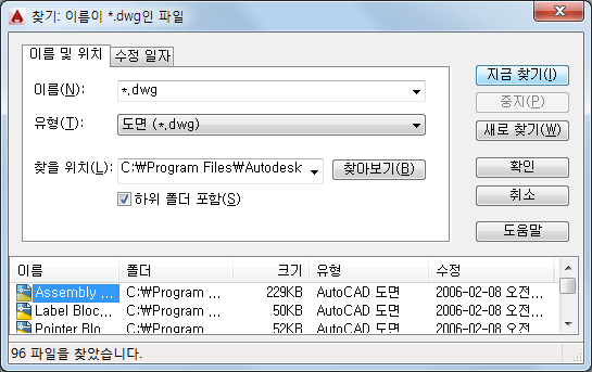

찾기 대화상자
이름, 위치 및 수정한 날짜 필터를 사용하여 파일을 검색합니다.
찾기 대화상자에 액세스하려면 표준 파일 선택 대화상자에서 도구 메뉴 찾기를 클릭합니다.
찾기 대화상자에는 이름 및 위치, 수정 날짜 탭이 있습니다.
추가 옵션으로는 지금 찾기, 정지, 새 검색, 확인, 검색 결과가 있습니다.

이름 및 위치 탭
파일 검색을 파일 유형, 파일 이름 및 위치를 기준으로 필터링합니다.
명명됨
검색에 포함할 전체 또는 부분 파일 이름을 지정합니다. 파일 이름을 여러 개 입력할 경우에는 각 이름을 따옴표로 묶어야 합니다.
다음과 같은 와일드카드 문자를 사용하여 검색 범위를 넓힐 수 있습니다.
  • *(별표): 모든 문자열과 일치하고 검색 문자열의 모든 위치에서 사용될 수 있습니다.
  • ? (물음표): 단일 문자와 일치합니다. 예를 들어, ?BC는 ABC, 3BC 등과 일치합니다.
검색에 포함되는 파일 형식은 형식에 의해 결정되므로 이름에 파일 확장자를 입력하지 않아도 됩니다. 예를 들어, house102.dwg를 찾으려면 house*를 입력하고 형식을 도면(*.dwg)으로 설정합니다.
형식
검색에 포함할 파일 형식을 지정합니다. 사용 가능한 파일 유형은 해당 표준 파일 선택 대화상자에서 지원되는 파일 유형으로 제한됩니다.
찾을 위치
검색할 위치를 지정합니다. 위치를 입력하거나, 리스트에서 위치를 선택하거나, 찾아보기를 선택하여 위치를 찾습니다. 위치를 여러 개 입력하는 경우에는 각 위치를 따옴표로 묶어야 합니다.
찾아보기
탐색할 위치를 찾아볼 수 있는 폴더 찾아보기 대화상자를 표시합니다.
하위 폴더 포함
찾을 위치 내의 전체 하위 폴더를 검색합니다.
