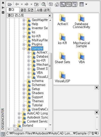

DesignCenter 윈도우
컨텐츠를 찾아보고, 검색하고 미리보며, 블록, 해치 및 외부 참조를 포함하는 컨텐츠를 삽입합니다.
폴더 탭이나 도면 열기 탭을 클릭하면 도면 컨텐츠를 관리할 수 있는 다음과 같은 2개의 창이 표시됩니다.
DesignCenter 상단의 도구막대에 있는 버튼을 사용하여 옵션을 표시하거나 액세스합니다.
옵션 리스트
다음과 같은 옵션이 표시됩니다.
컨텐츠 영역
왼쪽 창의 트리 뷰에서 현재 선택된 "컨테이너"의 컨텐츠를 표시합니다. 컨테이너란 DesignCenter에서 액세스할 수 있는 정보가 들어 있는 네트워크, 컴퓨터, 디스크, 폴더, 파일 또는 웹 주소(URL)입니다. 트리 뷰에서 선택된 컨테이너에 따라 다음과 같은 내용이 컨텐츠 영역에 표시됩니다.

컨텐츠 영역에서 끌거나 바로 가기 메뉴를 사용하여 도면 또는 도구 팔레트에 컨텐츠를 삽입할 수 있습니다.
트리 뷰
사용자 컴퓨터 및 네트워크 드라이브에 있는 파일, 열린 도면 리스트 및 마지막으로 액세스했던 위치에 대한 사용 내역을 표시합니다. 항목을 트리 뷰에서 선택하여 그 항목의 컨텐츠를 컨텐츠 영역에 표시합니다.
도구막대에서 트리 뷰 전환 버튼()을 사용하여 트리 뷰를 열거나 닫습니다.
폴더 탭
내 컴퓨터 및 네트워크 환경을 포함하여 사용자 컴퓨터 및 네트워크 드라이브에 있는 파일 및 폴더의 계층구조를 표시합니다.
ADCNAVIGATE를 사용하여 DesignCenter 트리 뷰에 있는 특정 파일 이름, 디렉토리 위치 또는 네트워크 경로를 탐색할 수 있습니다.

DesignCenter 도구막대
로드
로드 대화상자(표준 파일 선택 대화상자)를 표시합니다. 로드를 사용하여 로컬 및 네트워크 드라이브 또는 웹 상의 파일을 탐색한 다음 컨텐츠 영역에 로드할 컨텐츠를 선택합니다.
