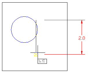

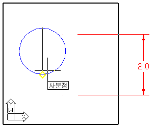

예를 들어 모형 공간의 원을 도면 공간의 치수와 정렬하려면 다음 단계를 따르면 됩니다.
모형 공간에서 두 점을 지정합니다.
도면 공간에서 두 점을 지정합니다.
원이 도면 공간의 치수와 정렬됩니다.
