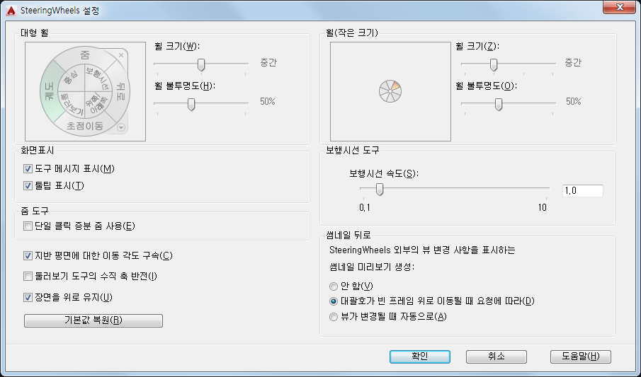

SteeringWheels의 설정을 조정합니다.
다음과 같은 옵션이 표시됩니다.
현재 설정을 기준으로 대형 휠의 실시간 미리보기를 표시합니다.
대형 SteeringWheels의 크기를 지정합니다.
(NAVSWHEELSIZEBIG 시스템 변수)
대형 SteeringWheels의 불투명을 조정합니다.
(NAVSWHEELOPACITYBIG 시스템 변수)
현재 설정을 기준으로 미니 휠의 실시간 미리보기를 표시합니다.
미니 SteeringWheels의 크기를 지정합니다.
(NAVSWHEELSIZEMINI 시스템 변수)
미니 SteeringWheels의 불투명을 조정합니다.
(NAVSWHEELOPACITYMINI 시스템 변수)
활성 도구에 대한 메시지 표시를 조정합니다.
휠의 쐐기 및 버튼에 대한 툴팁 표시를 조정합니다.
보행시선 도구의 이동 속도를 설정합니다.
마우스를 한 번 클릭하여 증분 줌을 적용합니다.
둘러보기 및 위쪽/아래쪽 도구를 사용할 때 Z 방향을 따라 현재 뷰를 조정할 수 있는지 여부를 조정합니다.
둘러보기 도구를 사용할 때 현재 뷰의 근원점과 표적점을 이동하기 위해 마우스를 끄는 방향을 결정합니다.
궤도 도구를 사용할 때 모형의 관측점을 위아래로 뒤집을 수 있는지 여부를 지정합니다.
휠을 사용하지 않고 변경한 뷰에 대한 썸네일을 생성할 시기를 조정합니다. 생성된 썸네일은 뒤로 도구에 사용됩니다.
(CAPTURETHUMBNAILS 시스템 변수)
SteeringWheels 외부에서 뷰가 변경되어도 미리보기 썸네일이 생성되지 않도록 지정합니다.
빈 프레임 위에 대괄호를 배치했을 때 뒤로 도구의 요청에 따라 미리보기 썸네일을 생성합니다.
뷰가 변경될 때마다 자동으로 미리보기 썸네일을 생성합니다.
SteeringWheels에 대한 기본 설정을 적용합니다.
