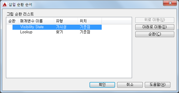

삽입 순환 순서 대화상자
동적 블록 참조의 삽입점 그립 순환 순서를 지정합니다.
도면에 동적 블록 참조를 삽입하는 경우 Ctrl 키를 사용하여 블록 정의에서 순환이 켜져 있는 그립을 통해 순환할 수 있습니다. 순환할 때 선택한 그립은 블록 참조의 삽입점으로 사용합니다.
옵션 리스트
다음과 같은 옵션이 표시됩니다.
그립 순환 리스트
동적 블록 정의에서 그립을 나열합니다. 순환 열의 선택 표식은 해당 그립에 대한 순환이 켜져 있음을 나타냅니다.
위로 이동
동적 블록 참조에 대한 순환 순서에서 선택된 그립을 위로 이동합니다.
아래로 이동
동적 블록 참조에 대한 순환 순서에서 선택된 그립을 아래로 이동합니다.
순환
선택된 그립에 대한 순환을 켜거나 끕니다. 순환 열의 선택 표식은 해당 그립에 대한 순환이 켜져 있음을 나타냅니다.
