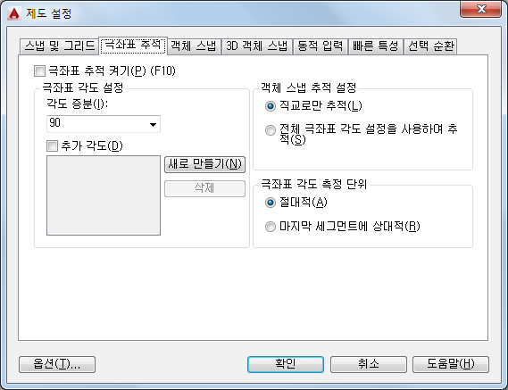

극좌표 추적 탭(제도 설정 대화상자)
자동 추적 설정을 조정합니다.
주: AutoCAD LT에서는 3D 객체 스냅 탭을 사용할 수 없습니다.
옵션 리스트
극좌표 추적 켜기
지정된 극좌표 각도로 커서가 이동되도록 제한합니다. (AUTOSNAP 시스템 변수)
극좌표 각도 설정
극좌표 추적을 위한 정렬 각도를 설정합니다. (POLARANG 시스템 변수)
증분 각도
극좌표 추적 정렬 경로를 표시하는 데 사용되는 극좌표 증분 각도를 설정합니다. (POLARANG 시스템 변수)
임의 각도를 입력할 수 있으며, 리스트에서 90, 45, 30, 22.5, 18, 15, 10 또는 5도와 같은 일반 각을 선택할 수 있습니다.
추가 각도
극좌표 추적에 사용할 수 있는 각도를 리스트에 추가로 만듭니다. (POLARMODE 및 POLARADDANG 시스템 변수)
주: 추가 각도는 절대값이며 증분되지 않습니다.
각도 리스트
추가 각도를 선택하면 사용 가능한 추가 각도가 표시됩니다. 새 각도를 추가하려면 새로 만들기를 클릭합니다. 기존 각도를 제거하려면 삭제를 클릭합니다. (POLARADDANG 시스템 변수)
새로 만들기
추가 극좌표 추적 정렬 각도를 최대 10개까지 추가합니다.
주: 분수 각도를 추가할 때는 먼저 AUPREC 시스템 변수를 적절한 소수부 정밀도로 설정하여 원하지 않는 반올림이 되지 않게 해야 합니다. 예를 들어, AUPREC의 값이 0(기본값)일 경우에는 입력하는 모든 분수 각도가 가장 근접한 정수로 반올림됩니다.
삭제
선택된 추가 각도를 삭제합니다.
객체 스냅 추적 설정
객체 스냅 추적의 옵션을 설정합니다.
직교로만 추적
객체 스냅 추적이 켜져 있을 때 획득한 객체 스냅점을 위해 직교(수평/수직) 객체 스냅 추적 경로만을 표시합니다. (POLARMODE 시스템 변수)
전체 극좌표 각도 설정을 사용하여 추적
극좌표 추적 설정을 객체 스냅 추적에 적용합니다. 객체 스냅 추적을 사용하면 커서가 지정된 객체 스냅 점에서 극좌표 할당 각도를 따라 추적합니다. (POLARMODE 시스템 변수)
주: 상태막대에서 극좌표 및 객체 스냅 추적을 클릭하는 방법으로도 극좌표 추적 및 객체 스냅 추적을 켜고 끌 수 있습니다.
극좌표 각도 측정
극좌표 추적 정렬 각도가 측정되는 기준을 설정합니다.
절대
현재 사용자 좌표계(UCS)가 극좌표 추적 각도의 기반이 됩니다.
마지막 세그먼트를 기준으로
마지막으로 그린 세그먼트가 극좌표 추적 각도의 기반이 됩니다.
