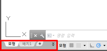

모형 탭 및 배치 탭 간의 전환 정보
모형 탭과 하나 이상의 명명된 배치 탭 사이에서 변경하는 방법을 조정할 수 있습니다.
모형 탭 및 여러 명명된 배치 탭은 기본적으로 도면 영역의 왼쪽 아래 구석에 표시됩니다.
더하기(+) 아이콘을 클릭하여 배치 탭을 더 추가합니다. 이중 아래쪽 화살표를 클릭하여 배치 탭을 추가로 표시합니다.
여러 배치 탭에서 작업하는 중 숨겨지면, 모형 또는 배치 탭을 마우스 오른쪽 버튼으로 클릭하고 상태막대 위에 고정을 선택합니다. 모형 및 배치 탭은 상태막대 위에 별도의 행에 표시됩니다.
도면 영역의 공간을 최적화하려면 모형 또는 배치 탭을 마우스 오른쪽 버튼으로 클릭하고 상태막대와 함께 고정을 선택합니다. 모형 및 배치 탭이 상태막대에 인라인으로 표시됩니다.
주: 탭에서만 바로 가기 메뉴 옵션 전체에 액세스할 수 있습니다.
