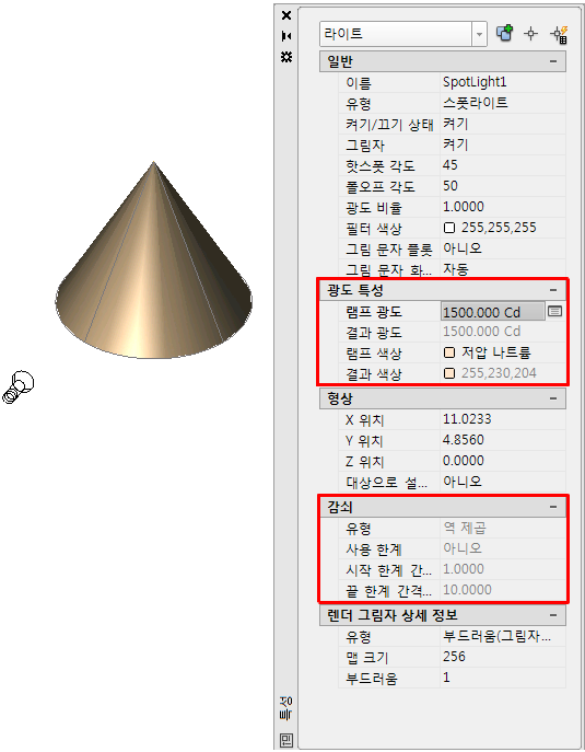

포토메트릭 워크플로우의 스폿라이트
포토메트릭 워크플로우에서 핫스폿 광도는 50퍼센트로 떨어집니다. 표준 조명에 대한 핫스폿은 100퍼센트 입니다. 폴오프 각도에서 스폿라이트의 광도는 0으로 떨어집니다. 포토메트릭 조명에 대해 LIGHTINGUNITS를 1(미국 단위) 또는 2(국제 SI 단위)로 설정하면 포인트 라이트에 대해 추가 특성을 사용할 수 있게 됩니다.
주:
도면 조명 단위가 포토메트릭인 경우 감쇠 유형 특성을 사용할 수 없습니다. 포토메트릭 웹 라이트는 고정된 역 제곱 감쇠를 가집니다. 렌더 이미지의 핫스폿 폴오프 감쇠는 다른 수학적 기준을 사용하는 경우 표준 조명에서 변경됩니다.
다음 이미지는 포토메트릭 스폿라이트와 포토메트릭 특성을 가진 조명 특성 팔레트에 대한 예제입니다.
