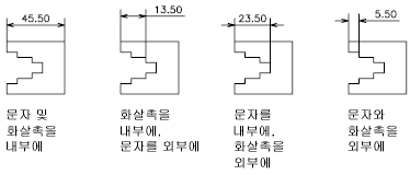

예를 들어 문자와 화살촉이 함께 유지되도록 지정할 수 있습니다. 이 경우 치수보조선 사이에 둘 다를 위한 공간이 없으면 모두 외부에 배치됩니다. 문자 또는 화살촉 중 하나만 들어갈 수 있는 공간만 있는 경우, 문자나 화살촉 중 하나만이 치수보조선 사이에 배치되도록 지정할 수 있습니다.
다음 그림은 프로그램에서 화살촉과 문자의 "최대로 맞춤"을 적용하는 방법을 보여줍니다.

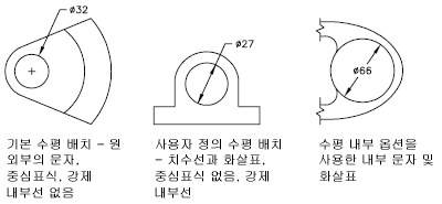

화살촉이 치수보조선의 외부에 있는 경우에도 선이 치수보조선 사이에 그려지도록 할 수 있습니다. 이것을 내부선 강제 삽입이라고 하며 다음 그림에 설명되어 있습니다.
그림과 같이 서로 다른 여러 지름 치수 스타일을 작성할 수 있습니다.
