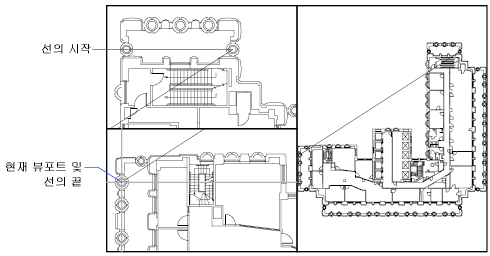

두 개의 모형 공간 뷰포트에 걸쳐 그리려면
큰 도면의 경우 이 방법을 사용하여 한 구석의 세부사항에서 먼 구석의 세부사항까지 선을 그립니다.
- 현재 뷰포트에서 선을 시작합니다.
- 다른 뷰포트의 내부를 클릭하여 현재 뷰포트로 만든 다음 선의 두 번째 끝점을 지정합니다.
