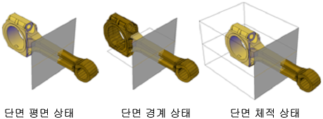

단면 객체 상태
단면 객체의 표시 상태는 다음과 같습니다.
단면 객체를 선택할 때 나타나는 메뉴 그립을 사용하여 객체 상태를 전환할 수 있습니다.
