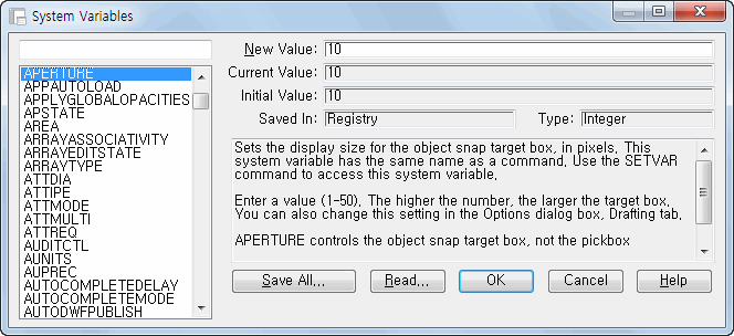

시스템 변수 설정을 보고, 편집하고, 저장하고, 복원할 수 있습니다.
SYSVDLG를 입력하면 마우스 오른쪽 버튼을 클릭하고시스템 변수 대화상자가 표시됩니다.
SYSVDLG는 새로운 시스템 변수 값이 변경될 때 유효성을 검사합니다.
중요사항: Express 폴더에는 시스템 변수 편집기와 함께 defaults.svf 및 defaults.scr이라는 두 파일이 설치됩니다. 이러한 파일에는 AutoCAD의 기본 시스템 변수가 포함되어 있습니다. AutoCAD를 완전히 새로운 시스템 변수 상태로 되돌리려면 defaults.svf 파일을 SYSVDLG로 읽어들이거나 AutoCAD 명령 윈도우에서 SCRIPT 명령을 사용하여 defaults.scr 파일을 실행할 수 있습니다.
대화상자 옵션
List Box 시스템 변수 리스트를 표시합니다. 리스트 상자 위에 있는 편집 필드를 사용하여 리스트 상자 표시를 필터링할 수 있습니다. 예를 들어 편집 필드에 DIM*을 입력하면 DIM으로 시작하는 시스템 변수만 표시하도록 리스트가 필터링됩니다. 편집 필드가 비어 있는 경우 리스트에 모든 시스템 변수가 표시됩니다. 둘 이상의 시스템 변수가 강조된 경우 모든 편집 및 표시 옵션을 사용할 수 없습니다.
New Value 리스트 상자에 강조된 시스템 변수의 현재 값을 표시하고 이 값을 편집 가능한 상태로 만듭니다. 확인 버튼을 눌러 대화상자를 닫아야만 변경 사항이 수행됩니다. 선택한 변수가 읽기 전용인 경우 이 편집 필드를 사용할 수 없습니다.
Current Value 리스트 상자에 강조된 시스템 변수의 현재 값을 표시합니다.
Initial Value 리스트 상자에 강조된 시스템 변수의 초기 값을 표시합니다. 이 값은 새 도면의 시스템 변수 값입니다.
Saved In 강조된 시스템 변수 값이 저장되는 위치를 표시합니다.
Type 강조된 시스템 변수의 유형을 표시합니다. 예를 들어 정수, 실수, 문자열 등이 있습니다.
Save x 현재 시스템 변수 설정을 SVF 파일 또는 SCR 파일에 저장합니다. SVF 파일은 SYSVDLG로 읽어들일 수 있고, SCR 파일은 AutoCAD 명령 윈도우에서 실행할 수 있는 AutoCAD 스크립트입니다. 이 버튼은 시스템 변수 리스트의 조건에 따라 Save All, Save Selected 또는 Save Filtered가 표시됩니다. 시스템 변수를 하나만 선택하고 리스트를 필터링하지 않은 경우 모든 시스템 변수가 저장됩니다. 둘 이상의 시스템 변수를 선택한 경우 강조된 항목만 저장됩니다. 리스트가 필터링된 경우 와일드카드와 마찬가지로 리스트가 표시되는 대로 저장됩니다.
Read SVF 파일에서 저장된 설정을 복원합니다.
