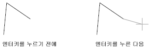

다음과 같은 프롬프트가 표시됩니다.
최근에 그려진 선의 끝점에서부터 선을 계속해서 그립니다.

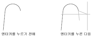

최근에 그려진 객체가 호일 경우, 그 끝점에 의해 선의 시작점이 정의되며 선은 호에 접하도록 그려집니다.

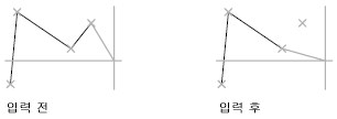

첫 번째 선 세그먼트의 시작 부분에서 마지막 선 세그먼트를 끝냅니다. 그러면 선 세그먼트의 닫힌 루프가 형성됩니다. 2개 이상의 세그먼트를 그린 다음 닫기를 사용할 수 있습니다.
선 순서의 가장 최근 세그먼트를 지웁니다.
u를 두 번 이상 입력하면 선 세그먼트를 작성한 순서대로 선 세그먼트가 뒤로 되돌아갑니다.
