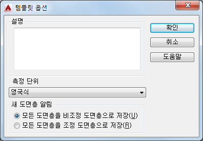

템플릿 옵션 대화상자
도면 템플릿 옵션을 설정합니다.
파일 유형을 *.dwt로 지정하고 템플릿 파일 이름을 입력한 다음 저장을 클릭하면 템플릿 옵션 대화상자가 자동으로 표시됩니다.
옵션 리스트
다음과 같은 옵션이 표시됩니다.
설명
도면 템플릿에 대한 설명을 지정합니다. 이 설명은 시작 대화상자나 새 도면 작성 대화상자에서 템플릿을 선택하면 표시됩니다.
측정
도면 템플릿이 영국식 단위를 사용할지 미터법 단위를 사용할지를 지정합니다.
새 도면층 통지
모든 도면층을 비조정으로 저장
비조정으로 설정된 도면층과 함께 템플릿 파일을 저장합니다. 이것은 도면층 기준선이 작성되지 않음을 의미합니다.
비조정 도면층에 대한 자세한 정보는 새 도면층 조정을 참고하십시오.
모든 도면층을 조정으로 저장
조정으로 설정된 도면층과 함께 템플릿 파일을 저장합니다. 도면층 기준선이 작성됩니다.
