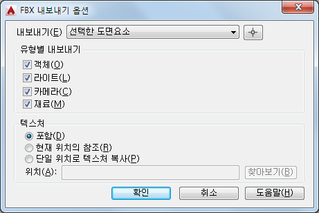

FBX 파일에 대한 내보내기 설정을 지정합니다.
FBX 파일로 내보낼 내용과 텍스처 내보내기 방법을 지정합니다.
다음과 같은 옵션이 표시됩니다.
도면에서 선택한 도면요소를 내보낼지 현재 뷰포트에 표시된 도면요소를 내보낼지를 지정합니다. 유형별 내보내기에서 지정한 도면요소만 내보낼 수 있습니다.
내보낼 수 있는 도면요소를 지정합니다.
설정된 내보내기 옵션(선택한 도면요소/표시되는 도면요소)에 따라 선택한 3D 객체 또는 표시되는 3D 객체(및 두께가 있는 2D 객체)를 내보냅니다.
설정된 내보내기 옵션(선택한 도면요소/표시되는 도면요소)에 따라 선택한 라이트 또는 표시되는 라이트(점, 스폿, 원거리, 포토메트릭 웹, 일영 및 천공 라이트 포함)를 내보냅니다.
설정된 내보내기 옵션(선택한 도면요소/표시되는 도면요소)에 따라 선택한 카메라 및 카메라 뷰나 표시되는 카메라 및 카메라 뷰를 내보냅니다. 현재 카메라는 Camera0으로 내보냅니다.
설정된 내보내기 옵션(선택한 도면요소/표시되는 도면요소)에 따라 선택한 객체 또는 표시되는 객체에 적용된 재료를 내보냅니다.
재료 텍스처를 내보내는 방법을 지정합니다.
내보낸 FBX 파일에 텍스처를 포함합니다.
텍스처를 현재 위치에서 참조하고 포함하지 않습니다.
모든 텍스처를 제공된 위치에 복사합니다.
복사한 텍스처의 위치를 지정합니다.
복사한 텍스처의 위치를 찾아볼 수 있는 폴더 찾아보기 대화상자를 표시합니다.
