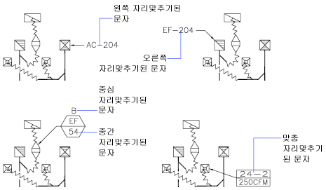

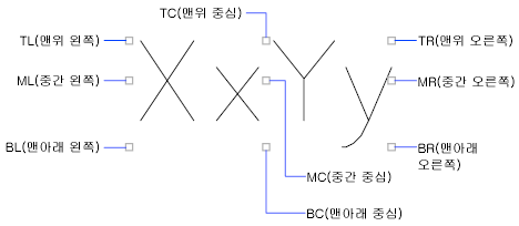

문자를 작성할 때 정렬할 수 있습니다. 즉, 다음 그림에 표시된 정렬 옵션 중 하나를 사용하여 자리맞출 수 있습니다. 기본값은 도면에서 마지막으로 사용한 자리맞추기입니다.
