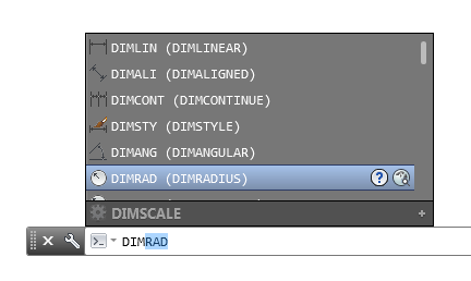

명령행에 명령 또는 시스템 변수 이름을 입력하기 시작하면 자동 완성 기능이 선택할 수 있는 항목을 표시합니다. 예를 들어, dim을 입력하면 해당 문자로 시작하는 모든 명령 및 시스템 변수를 다음과 같이 표시합니다.
계속해서 입력하여 선택할 수 있는 항목의 수를 줄이거나, 화살표 키를 사용하여 리스트를 위아래로 이동합니다. 선택한 명령 또는 시스템 변수에 대한 도움말 항목을 표시하려면 F1 키를 누릅니다. 도구 막대 또는 리본에 있는 도구 위에 마우스를 놓고 F1 키를 눌러도 됩니다.
