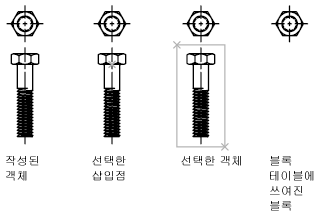

객체를 연관시킨 다음 이름을 지정하거나 블록으로 사용할 도면을 작성하여 블록을 작성할 수 있습니다.
블록은 기본적으로 블록 이름, 블록 형상, 블록 삽입 시 정렬하는 데 사용할 기준점의 위치, 그리고 연관된 속성 데이터를 포함하는 블록 정의입니다. 블록 정의 대화상자에서 또는 블록 편집기를 사용하여 도면 형상에서 블록을 정의할 수 있습니다. 블록 정의를 작성한 후 같은 도면이나 다른 도면에서 해당 정의를 참조할 수 있습니다.
다음 그림에서 블록 정의는 이름, 네 개의 선 그리고 두 대각선의 교차점에 있는 기준점으로 구성됩니다. 이 예제와 두 번째 예제에서 블록을 저장하면 형상이 도면 영역에서 제거됩니다.
다음 그림은 도면에서 블록 정의를 작성하는 일반적인 순서를 보여줍니다.

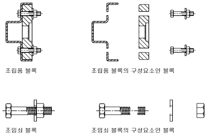

다른 블록을 포함하는 블록 참조를 내포된 블록이라고 합니다. 블록 안에 블록을 사용하면 복잡한 블록 정의 구성을 단순화할 수 있습니다.
내포된 블록의 유일한 약점은 자체 참조 블록을 삽입할 수 없다는 것입니다.
