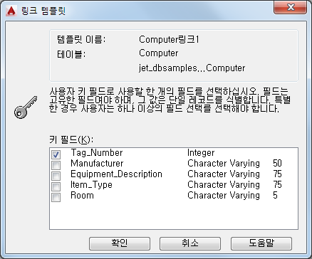

링크 템플릿에 사용되는 키 필드를 지정합니다.
링크 템플릿 대화상자가 열리기 전에 링크 템플릿 이름을 지정할 수 있는 새 링크 템플릿 대화상자가 표시됩니다. 다음 방법을 사용하여 이 대화상자를 열 수 있습니다.

다음과 같은 옵션이 표시됩니다.
링크 템플릿의 이름을 표시합니다.
현재의 데이터베이스 테이블을 표시합니다. 다음에 나오는 구문에서, 첫째 행에는 테이블의 이름이 표시되고 둘째 행에는 테이블에 대한 전체 데이터 원본 경로가 표시됩니다. environment.catalog.schema.table
현재 데이터베이스 테이블에서 사용 가능한 모든 필드를 표시하며, 문자 필드의 경우에는 필드 유형 및 필드 길이까지도 표시합니다. 필드 이름의 왼쪽에 있는 확인란을 선택하여 링크 템플릿의 키 필드를 지정합니다.
