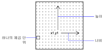

다음 그림은 간지 문자와 같은 확장 큰 글꼴을 디자인하는 데 사용할 수 있는 16 x 16 점 매트릭스의 예제입니다. 이 예제에서 각 점 사이의 거리는 한 단위입니다. 콜아웃은 제곱 단위를 가리킵니다.
간지 문자의 제곱 매트릭스
