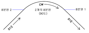

하나 이상의 45도 8분원에 걸쳐 있으며, 8분원 경계에서 시작되고 끝나기 때문에 이를 8분원 호라고 합니다. 8분원은 다음 그림과 같이 3시 위치에서 시계 반대 방향으로 번호가 매겨집니다. ![]() 호 지정은 다음과 같습니다. 10,radius,(-)0SC radius는 1에서 255 사이의 값 중 어느 값이든 될 수 있습니다. 두 번째 지정 바이트는 호의 방향(양수일 경우 시계 반대 방향, 음수일 경우 시계 방향임), 호의 시작 8분원( s , 0~7 사이의 값) 및 걸쳐진 8분원 수( c , 0~7 사이의 값. 0은 8개의 8분원 또는 전체 원임)를 나타냅니다. 읽기 쉽게 하기 위해 괄호를 사용할 수 있습니다. 예를 들어, 다음과 같은 쉐이프 정의 단편을 고려해 보십시오. ...012,10,(1,-032),01E,... 이 코드는 다음 그림처럼 오른쪽 위로 1단위 벡터를 그리고, 8분원 3(두 개의 8분원에 대해 1단위 반지름)에서 시계 방향의 호를 그린 다음, 오른쪽 아래로 1단위 벡터를 그립니다. ![]() |

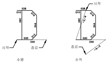

수직 문자인 경우에만 다음 명령 처리 |
이 특수 코드가 문자 정의에 사용되면 방향에 따라 그 다음 코드를 처리하거나 건너뜁니다. 세로 방향이면 다음 코드를 처리하고, 가로 방향이면 다음 코드를 건너뜁니다. 가로 문자에서 각 문자의 시작점은 기준선의 왼쪽 끝입니다. 세로 문자에서 시작점은 문자의 맨 위쪽 중심으로 간주됩니다. 각 문자의 끝에는 보통 펜 업 세그먼트가 그려져 그 다음 문자의 시작점을 지정합니다. 가로 문자에서 시작점은 오른쪽이고, 세로 문자에서는 아래쪽입니다. 특수 코드 00E(14)는 주로 시작점과 끝점의 차이를 조절하는 데 사용되며, 동일한 문자 쉐이프 정의를 가로와 세로로 모두 사용할 수 있게 합니다. 예를 들어, 다음과 같은 대문자 D의 정의를 가로 또는 세로 문자에 사용할 수 있습니다. *68,22,ucd 2,14,8,(-2, 6),1,030,012,044,016,038,2,010,1,06C,2,050, 14,8,(-4,-3),0 ![]() |
