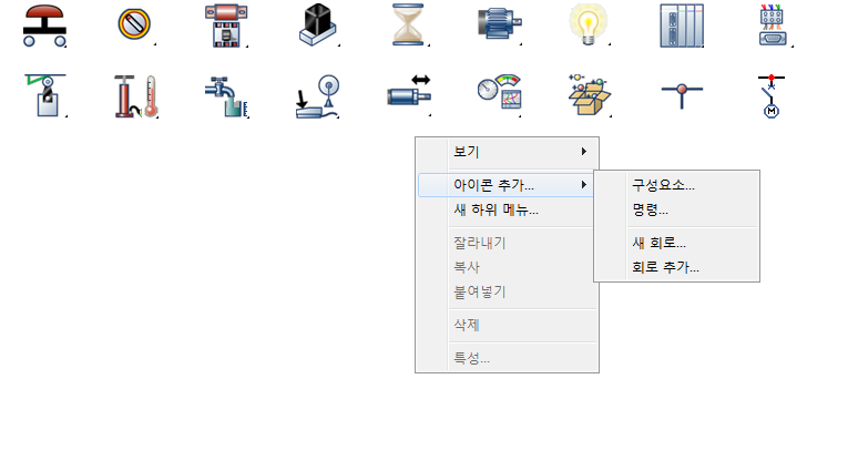

  4. 아이콘 메뉴 마법사 대화상자에서 추가 구성요소를 선택하여 메뉴에 새 아이콘을 추가합니다.
    또는 추가하려는 아이콘 유형에 따라 명령, 새 회로, 회로 추가 또는 새 하위 메뉴를 선택할 수 있습니다.
    • 구성요소: 도면에 구성요소를 삽입하는 아이콘을 추가합니다.
    • 명령: 선택하면 AutoCAD Electrical 명령을 실행하는 아이콘을 추가합니다.
    • 새 회로: 회로를 작성하고 도면에 회로를 삽입하는 아이콘(새 회로에서 작성)을 추가합니다.
    • 회로 추가: 도면에 회로를 삽입하는 아이콘(기존 회로에서 작성)을 추가합니다.
    • 새 하위 메뉴: 선택하면 하위 메뉴 페이지를 여는 아이콘을 추가합니다. 그런 다음 하위 메뉴에서 아이콘을 선택하여 지정한 구성요소를 도면에 삽입하거나 AutoCAD Electrical 명령을 실행할 수 있습니다.
    주: 빈 공간을 마우스 오른쪽 버튼으로 클릭하여 아이콘 추가 구성요소를 선택할 수도 있습니다.
