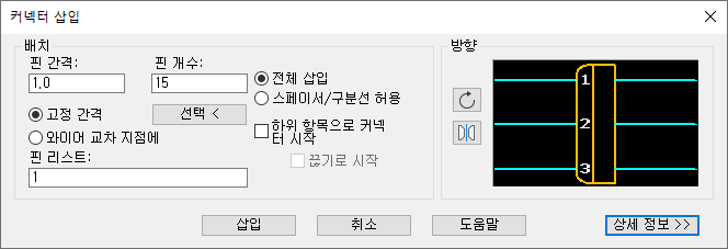

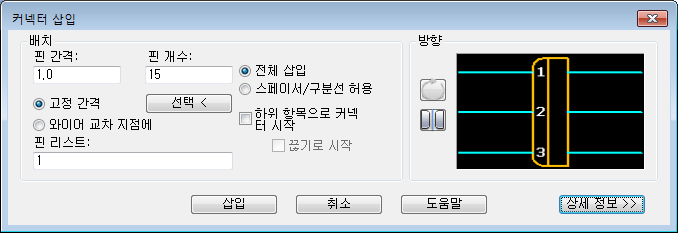

핀 간격: 1.0
핀 개수: 15
고정 간격
핀 리스트: 1
전체 삽입
미리보기에 다음 이미지와 같이 나타납니다.
도면에 배치할 커넥터의 미리보기 윤곽선이 표시됩니다. 커넥터의 플러그 쪽 구석이 둥글게 나타납니다. "x"는 커넥터의 삽입점을 표시합니다. 화살표는 커넥터의 플러그/리셉터클 또는 플러그만 삽입하는 경우 플러그 쪽 와이어 연결 방향이나 커넥터의 리셉터클만 삽입하는 경우 와이어 연결 방향을 표시합니다.
