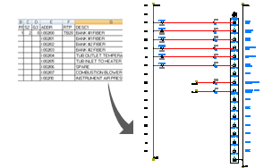

스프레드시트나 데이터베이스 형식의 PLC 입출력 요구사항은 입출력 구조도 도면을 자동으로 생성할 수 있습니다. AutoCAD Electrical에서는 도면을 생성하는 데 필요한 정보가 들어 있는 열을 찾습니다. 설정에서 열의 순서를 정의할 수 있습니다. 모듈 부품 번호(코드)를 제외한 모든 열은 선택 사항입니다.
AutoCAD Electrical에서는 정보(.xls, .mdb 또는 .csv 형식)를 읽고 데이터에서 직접 PLC 입출력 와이어 다이어그램 집합을 구성합니다. 래더와 모듈은 한 래더의 맨 아래에서 끊어졌다가 다음 래더에서(또는 다음 도면으로) 계속되는 방식으로 자동으로 삽입됩니다.
