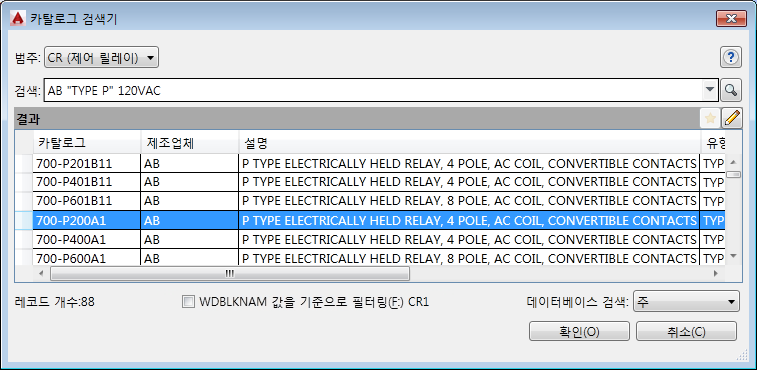

을 클릭합니다.
선택한 제조업체 코드와 카탈로그 번호가 구성요소 삽입/편집 대화상자에 표시됩니다. 대화상자에서 확인을 클릭하면 값이 기호로 전송됩니다.
