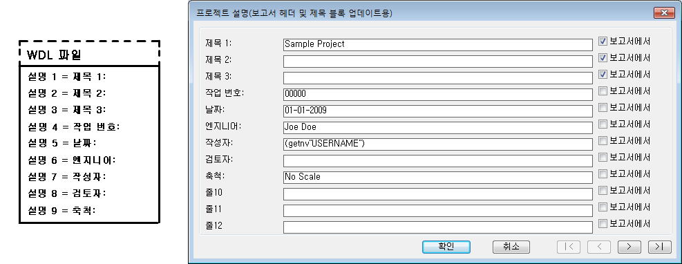

제목 블록의 LINEx 레이블 대화상자 정보
AutoCAD Electrical에서는 제목 블록 및 프로젝트 설명 대화상자에 "LINE1", "LINE2" 등과 같은 일반 레이블이 표시됩니다. 제목 블록의 링크와 일치하도록 이러한 레이블을 변경할 수 있습니다. 예를 들어 AutoCAD Electrical 데이터 "LINE10" 값을 제목 블록의 "DRAWN_BY" 속성에 링크한 경우, AutoCAD Electrical에 제목 블록 관련 대화상자가 표시되면 "LINE10"이 아니라 "작성자"가 표시됩니다. 확장자가 WDL인 텍스트 파일에 사용자 레이블이 정의됩니다.
파일에는 LINEx=레이블 형식으로 레이블당 한 줄이 있습니다. 항목을 순서대로 배치할 필요는 없으며 줄 번호는 생략할 수도 있습니다. 예:
줄1 = 프로젝트 제목 1
줄2 = 제목 2
줄3 = 제목 3
줄4 = 프로젝트 번호
