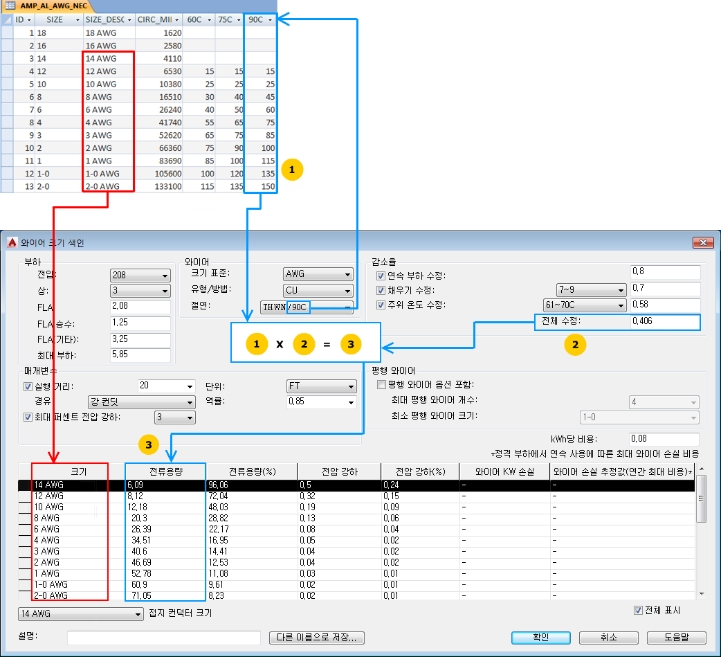

AMP_{와이어 유형}_{와이어 크기 표준}
와이어 전류용량 테이블에는 다른 컨덕터 크기에 대한 전류용량 정격 및 절연 정격 온도가 포함되어 있습니다.

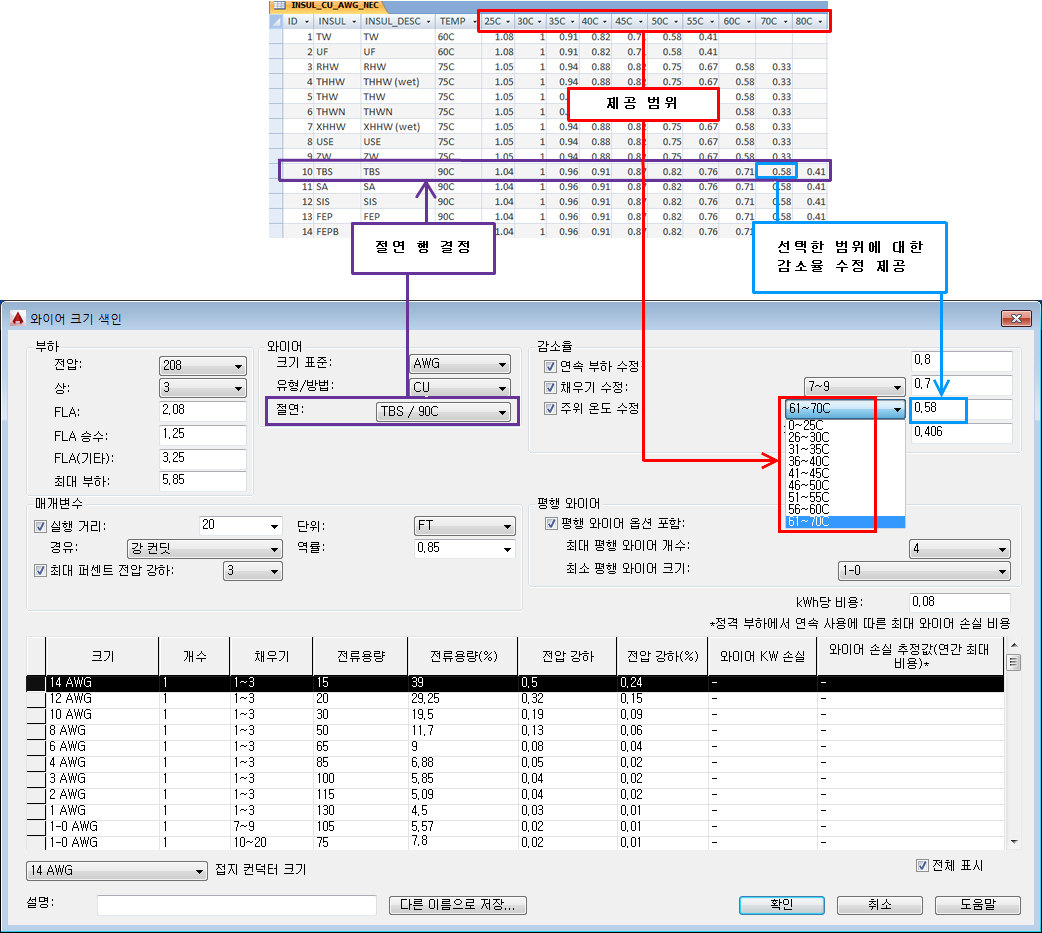

INSUL_{와이어 유형}_{와이어 크기 표준}
와이어 절연 테이블에는 절연 유형, 각 최대 정격 온도 및 일련의 온도에 따른 각각의 감소율이 나열됩니다.

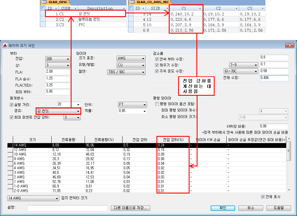

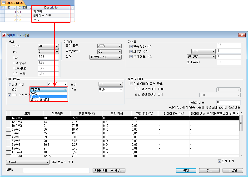

XL&R_{와이어 유형}_{와이어 크기 표준}
컨덕터 리액턴스/AC 저항 테이블에는 단상 및 3상 전압 강하 값을 추정하는 데 사용되는 값이 포함되어 있습니다.
XL&R_DESC
XL&R_{와이어 유형}_{와이어 크기 표준} 테이블과 함께 사용되는 컨딧/레이스웨이 설명 리스트입니다.

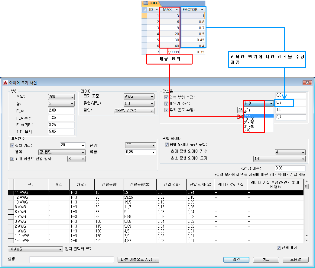

FILL
채움 테이블에는 동일한 컨딧, 덕트 또는 레이스웨이에 전류가 흐르는 컨덕터(그라운드, 중성 또는 제어 와이어가 아닌 전원 와이어링)가 두 개 이상 있는 경우 사용되는 전류용량 감소율이 포함되어 있습니다.

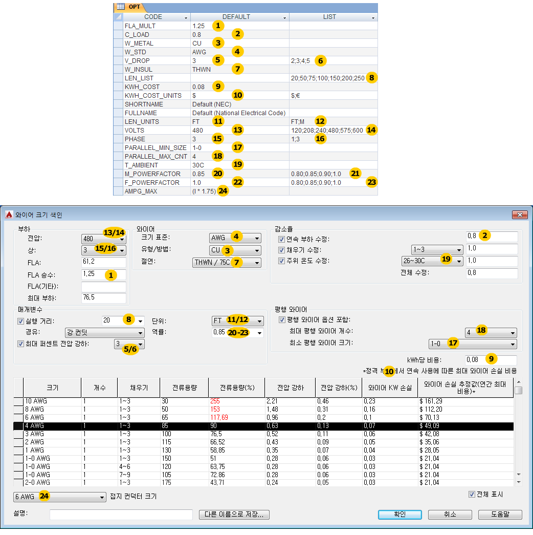

이름
설명
FLA_MULT
최대 부하를 결정하는 데 사용되는 기본 FLA(전부하 전류) 승수 값입니다. 예를 들어, 모터의 FLA가 10암페어이고 FLA_MULT 기본값이 1.25로 설정되어 있습니다. 모터의 와이어링에 대한 최소 와이어 크기는 10암페어가 아니라 12.5암페어(10암페어 x 1.25)의 전류용량 정격에 따라 계산됩니다.
모터 선택 및 와이어 크기 색인 대화상자에 FLA_MULT 비율이 표시됩니다.
C_LOAD
와이어 크기 전류용량 감소에 대한 연속 부하 수정 비율입니다. 전기 부하가 연속 부하로 예상되는 경우 와이어 크기 전류용량 계산에 기본 감소율이 자동으로 적용될 수 있습니다.
예를 들어, 지정된 전기 코드가 값 0.8에서 연속 부하 수정 비율을 정의합니다. 즉, 와이어링에서 연속 부하로 예상되는 모터에 전력을 공급하는 경우 일반적으로 최대 정격 전류용량 값이 20암페어인 지정된 와이어 크기는 최대 전류용량 16암페어로 감소합니다. 와이어 크기를 계산할 때 다음으로 큰 와이어 크기를 선택해야 할 수 있습니다.
W_METAL
적절한 와이어 전류용량 및 와이어 절연 테이블 이름을 결정하는 데 사용되는 기본 와이어 금속 값입니다. 예를 들어, 구리 와이어링을 정의하는 경우 기본값으로 “CU”를 사용하고 알루미늄 와이어링을 정의하는 경우 기본값으로 “AL”을 사용합니다.
W_STD
적절한 와이어 전류용량 및 와이어 절연 테이블 이름을 결정하는 데 사용되는 기본 와이어 유형 표준입니다. 예를 들어, “AWG” 또는 “MM2”입니다.
V_DROP
전원 와이어링에서 최대 허용 가능 퍼센트 전압 강하입니다. 와이어 실행 거리도 정의되어 있으면 이 값을 사용하여 적절한 와이어 크기를 계산할 수 있습니다.
W_INSUL
주위 온도 수정 비율을 결정하는 데 사용되는 기본 절연 유형입니다.
LEN_LIST
와이어 크기 색인 대화상자에서 선택 리스트의 와이어 실행 거리 값입니다. 실행 거리는 모터 또는 부하 전원 와이어링에서 예상 전압 강하를 계산하는 데 사용됩니다.
LEN_UNITS
와이어 크기 색인 대화상자에서 단위 선택 리스트의 값 및 전원 컨덕터의 실행 거리 단위입니다. 실행 거리는 예상 전압 강하를 계산하는 데 사용됩니다. 단위는 피트의 경우 "FT" 또는 미터의 경우 "M"입니다.
KWH_COST
kWh당 단위 비용입니다. 이 값은 전원 와이어링에서 모터 또는 부하(연속 전부하로 가정)에 대한 에너지 손실의 연간 최대 비용을 추정하는 데 사용됩니다.
KWH_COST_UNITS
와이어 손실 추정값이 표시되는 와이어 크기 색인 대화상자에서 사용되는 KWh 비용 단위 문자입니다. 예를 들어, 달러의 경우 “$” 또는 유로의 경우 “€”입니다.
SHORTNAME
이 테이블의 전기 표준 이름 코드입니다. 표준이 프로젝트에 적용되면 이 코드가 프로젝트 .wdp 파일에 저장됩니다.
FULLNAME
이 테이블의 전기 표준 전체 이름입니다. 모든 OPT 테이블에서 추출된 이 값은 프로젝트 특성: 프로젝트 설정 탭에서 프로젝트에 대해 전기 코드 표준을 설정할 때 선택 리스트의 값을 제공합니다.
LEN_UNITS
와이어 크기 색인 대화상자에서 단위 선택 리스트의 값 및 전원 컨덕터의 실행 거리 단위입니다. 실행 거리는 전압 강하를 계산하는 데 사용됩니다.
VOLTS
와이어 크기 색인 대화상자에서 전압 선택 리스트의 값 및 기본 공급 전압 값입니다.
PHASE
와이어 크기 색인 대화상자에서 위상 선택 리스트의 값 및 기본 공급 위상 값입니다. 얘를 들어, 단상인 경우 “1”이고 3상인 경우 “3”입니다.
PARALLEL_MIN_SIZE
와이어 크기 색인 대화상자에서 평행 와이어 옵션을 표시할 때 최소 와이어 크기의 기본값입니다. 예를 들어, “1-0 AWG”입니다.
PARALLEL_MAX_CNT
와이어 크기 색인 대화상자에서 평행 와이어 옵션을 표시할 때 최대 와이어 컨덕터 개수의 기본값입니다. 예를 들어, 위상당 최대 4개의 평행 와이어가 있는 경우 “4”입니다.
T_AMBIENT
기본 주위 온도 수정 비율입니다. 이 값은 와이어 유형의 크기를 조절하는 데 사용되며, INSUL_* 테이블에 있는 온도 감소 열 레이블 중 하나와 일치해야 합니다. 예를 들어, “30C”입니다.
M_POWERFACTOR
모터에 대한 기본 역률입니다. 이 값은 예상 전압 강하를 계산하는 데 사용됩니다. 예를 들어, “0.85”입니다.
F_POWERFACTOR
급전의 기본 역률입니다. 이 값은 예상 전압 강하를 계산하는 데 사용됩니다. 예를 들어, “0.85”입니다.
AMPG_MAX
표현식을 정의하여 최소 접지 컨덕터 전류용량 크기를 계산합니다. 표현식에서 “I”는 모터 또는 부하의 FLA(전부하 전류)를 나타냅니다. 표현식의 결과는 최소 접지 컨덕터 크기를 결정하기 위해 적절한 AMPG 테이블에 적용됩니다.
와이어 전류용량 테이블
와이어 전류용량 테이블은 와이어 크기 및 표준 절연 정격 온도를 기반으로 최대 FLA 전류용량 값, 설명 및 와이어 컨덕터 크기를 제공합니다. 이 정보는 다음과 같은 방법으로 사용됩니다.
와이어 전류용량 테이블에는 다음 명명 규칙이 사용됩니다.
예를 들어, AMP_CU_AWG_NEC라고 명명된 테이블에는 NEC(미국 전기 코드)와 유사한 사항, AWG 크기 및 구리에 대한 와이어 전류용량 정보가 포함되어 있습니다.
이름
설명
SIZE
와이어 크기 코드입니다. 이 값은 와이어 유형 도면층 이름에 자동으로 적용될 수 있습니다. 예를 들어, “12” 및 “250KCMIL”입니다.
SIZE_DESC
와이어 크기 색인 대화상자에 표시되는 와이어 크기 설명입니다. 예를 들어, “12 AWG” 및 “250 KCMIL”입니다.
CIRC_MIL
와이어 컨덕터 크기의 영국식 횡단면 값입니다.
60C, 75C, 90C
이러한 각 표준 정격 주위 온도에 대한 와이어 컨덕터 크기의 최대 정격 전류용량 값입니다. 열을 추가하거나 기존 열을 삭제할 수 있습니다. 예를 들어, 지역 전기 코드가 90C를 지원하지 않는 경우 이 필드는 테이블에서 제거할 수 있으며 와이어 크기 색인 대화상자의 옵션으로 표시되지 않습니다.

와이어 절연 테이블
와이어 절연 테이블은 예상되는 최대 주위 온도를 기반으로 와이어 컨덕터 전류용량을 감소할 수 있는 옵션을 제공합니다.
와이어 절연 테이블에는 다음 명명 규칙이 사용됩니다.
예를 들어, INSUL_CU_AWG_NEC라고 명명된 테이블에는 NEC(미국 전기 코드)에 있는 유사한 값, AWG 크기 및 구리에 대한 와이어 절연 정보가 포함되어 있습니다.
이름
설명
INSUL
절연 유형 코드입니다.
INSUL_DESC
와이어 크기 색인 대화상자에 표시되는 절연 유형 설명입니다.
TEMP
절연 유형에 대한 표준 최대 정격 온도입니다.
25C-80C
최대 주위 온도에 대한 일련의 와이어 컨덕터 전류용량 감소율 값입니다. 열을 추가하거나 삭제할 수도 있습니다. 예를 들어, 30C가 최소 정격 주위 온도인 경우 25C 열을 제거할 수 있습니다.
컨덕터 리액턴스/AC 저항 테이블
선택적 컨덕터 리액턴스/AC 저항 테이블은 컨딧 유형을 기반으로 와이어 크기에 대한 리액턴스 및 저항 값을 제공합니다. 이러한 값은 실행 거리가 제공될 때 전원 와이어링에서의 전압 강하 비율을 계산하는 데 사용됩니다.
이 기능에 대해 두 가지 테이블 유형, 즉 컨딧 유형 설명 테이블과 리액턴스/저항 데이터 테이블이 있습니다.
컨딧 유형 설명 테이블
설명 테이블 XL&R_DESC에는 컨딧 또는 레이스웨이 유형 선택 리스트에 대해 와이어 크기 색인 대화상자에서 사용되는 레이블이 포함됩니다. 레이블은 데이터 테이블의 열에도 매핑됩니다.
데이터 테이블
컨덕터 리액턴스/AC 저항 데이터 테이블에는 다음 명명 규칙이 사용됩니다.
예를 들어, XL&R_CU_AWG_NEC라고 명명된 테이블에는 NEC(미국 전기 코드)에 있는 유사한 값, AWG 크기 및 구리에 대한 컨덕터 리액턴스/AC 저항 정보가 포함되어 있습니다.
이름
설명
SIZE
와이어 크기 코드입니다.
C1-C3
컨딧 유형에 대해 세미콜론으로 구분된 리액턴스 및 저항 값 세트입니다. 첫 번째 요소는 예상 리액턴스이고 두 번째 요소는 AC 저항입니다.
주:
각각에 대한 해당 레이블은 XL&R_DESC 테이블을 참고하십시오. XL&R_DESC 테이블에 추가된 해당 항목과 함께 이 테이블에 추가 컨딧/레이스웨이 유형에 대한 데이터를 추가할 수 있습니다.
주: 전압 강하 계산에 대한 내용은 와이어 크기 색인을 참고하십시오.
채움 테이블
동일한 컨딧, 덕트 또는 레이스웨이에 전류가 흐르는 여러 와이어 컨덕터가 있는 경우 와이어 전류용량을 감소해야 할 수 있습니다. 전류가 흐르는 와이어 컨덕터는 그라운드, 중립 또는 제어 와이어가 아닌 전원 와이어링으로 정의됩니다. 채움 테이블은 최대 전원 와이어 컨덕터 수를 기반으로 감소율을 제공합니다.
FILL 테이블은 다음과 같은 명명 규칙을 따릅니다.
