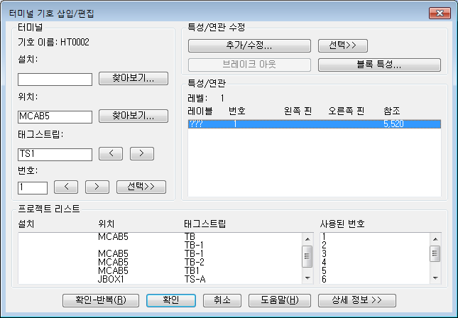

  9. 터미널 기호 삽입/편집 대화상자의 터미널 섹션에서 다음을 지정합니다.
    위치:  MCAB5
    태그스트립:  TS1
    번호:  1
  10. 확인을 클릭합니다.
