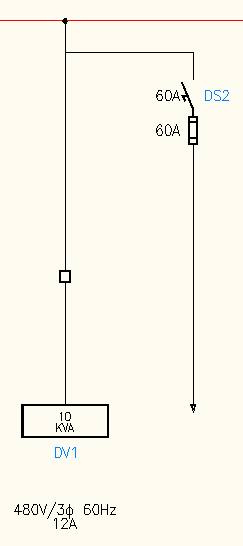

회로 빌더를 사용하여 이중 급전 회로를 구성 및 삽입합니다.
이중 회로에는 동일한 버스 탭에서 실행되는 두 개의 고유한 회로가 있습니다. 각 회로는 독립적으로 구성할 수 있습니다.
를 클릭합니다. 찾기
- 회로 선택 사항 대화상자가 나타납니다.
- 단선 급전: 수직 - 이중 급전을 선택합니다.
- 구성을 클릭합니다.
- 단선 버스에 삽입점을 지정합니다.
회로 구성 대화상자가 표시됩니다. 일부 회로 요소에는 "(2)" 머리말이 있습니다. 이러한 요소는 이중 회로에서 두 번째 회로를 구성합니다.
- 회로 요소 섹션에서 부하 설정을 선택합니다.
설정 & 주석: 부하 설정 섹션에서 찾아보기 버튼을 선택합니다. 부하 선택 대화상자가 표시됩니다.
- 유형: 변압기, 전압(V): 480, 상: 3을 선택합니다.
- 그리드에서 항목을 선택하고 확인을 클릭합니다.
- 계속해서 첫 번째 회로에 대해 다음과 같이 회로 요소를 선택합니다.
부하: 일반 상자
격리 방식: 없음
터미널 스트립 또는 커넥터: 사각형
케이블 표식기: 없음
- 회로 요소 섹션에서 (2) 부하 설정을 선택합니다.
- 계속해서 두 번째 회로에 대해 다음과 같이 회로 요소를 선택합니다.
(2) 부하: 소스 화살표
(2) 격리 방식: 퓨즈식 단로기
(2) 터미널 스트립 또는 커넥터: 없음
(2) 케이블 표식기: 없음
클릭하여 모든 회로 요소를 삽입합니다.
- 종료를 클릭합니다.
- 도면을 저장합니다.
