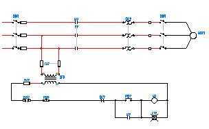

사용 가능한 회로 및 회로 요소 리스트에서 선택한 사항을 기준으로 회로를 생성합니다.
회로는 횡선 간격을 동적으로 생성하고 일치시키며, 구성요소 간 와이어를 추가하고, 지정된 회로 부하 전류를 기준으로 계산된 값으로 주석을 달 수 있습니다. 회로 빌더는 엔지니어링 표준, 모터 마력 및 공급 전압을 기준으로 데이터베이스에서 이러한 주석 값을 추출합니다.

회로 구성
- 다음 단계에 따라 회로를 삽입합니다.
- 구성을 선택합니다.
- 도면에서 삽입점 위치를 선택합니다. 선택한 회로의 템플릿 도면이 지정된 위치에 삽입됩니다. 템플릿 도면에는 표식기 블록이 포함되어 있습니다. 각 블록에는 구성요소, 와이어 번호를 삽입하거나 회로의 와이어를 조정하는 데 필요한 지침에 링크되는 코드 값이 표시됩니다.
