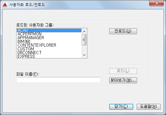

사용자화 그룹 및 인터페이스 요소의 표시를 조정합니다.
다음과 같은 옵션이 표시됩니다.
현재 로드된 사용자화 파일을 나열합니다.
로드를 선택하는 경우 로드할 파일을 지정합니다. 파일 이름을 입력하거나 찾아보기를 선택하여 사용자화 파일 선택 대화상자(표준 파일 선택 대화상자)를 표시할 수 있습니다.
사용자화 그룹 리스트에서 선택한 사용자화 그룹을 언로드합니다.
파일 이름에 지정된 파일을 로드합니다.
메뉴 파일 선택 대화상자(표준 파일 선택 대화상자)를 표시하며 이 대화상자에서 로드할 메뉴 파일을 선택할 수 있습니다.
