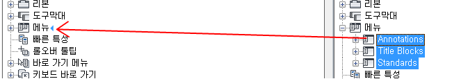

사용자 인터페이스 사용자화(CUI) 편집기에 있는 전송 탭의 왼쪽 창에서 사용자화 파일 열기 버튼을 클릭합니다.
열기 대화상자에서 사용자화를 가져올 사용자화 파일(MNU, MNS, CUI 또는 CUIx)을 찾아 선택합니다. 열기를 클릭합니다.
오른쪽 창에서 사용자화 파일 열기 버튼을 클릭합니다.
열기 대화상자에서 사용자화를 내보낼 사용자화 파일(MNU, MNS, CUI 또는 CUIx)을 찾아 선택합니다. 열기를 클릭합니다.
왼쪽 창에서 인터페이스 요소 노드 옆에 있는 더하기 기호(+)를 클릭하여 해당 인터페이스 요소 노드를 확장합니다. 오른쪽 창에서 해당하는 노드를 확장합니다.
오른쪽 창에 있는 인터페이스 요소를 왼쪽 창의 적절한 위치로 끕니다.
주:
인터페이스 요소를 왼쪽에서 오른쪽으로 또는 오른쪽에서 왼쪽으로 끌 수 있습니다.
적용을 클릭합니다.
