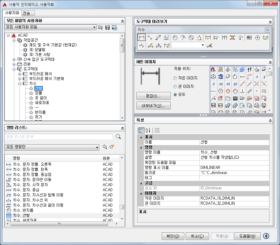

사용자화 탭(사용자 인터페이스 사용자화 편집기)
작업공간, 도구막대, 메뉴, 바로 가기 메뉴 및 키보드 바로 가기와 같은 사용자화된 사용자 인터페이스 요소를 관리합니다.

작업공간, 도구막대, 메뉴, 리본 패널, 바로 가기 메뉴 및 기타 사용자 인터페이스 요소를 사용자화하는 데 필요한 인터페이스를 제공합니다.
주: 도구 팔레트 윈도우에서 명령 사용자화 옵션을 사용하거나 신속 접근 도구막대에서 사용자화 옵션을 사용하여 사용자 인터페이스 사용자화 편집기를 열면 사용자화 항목 창은 접히고 명령 리스트 창이 펼쳐집니다.

사용자화 항목 창
작업공간, 도구막대, 메뉴, 리본 패널, 부분 CUIx 파일 등 사용자화할 수 있는 사용자 인터페이스 요소가 트리 구조로 표시됩니다.
리스트 상자
로드한 CUIx 파일 리스트 및 열기 옵션이 표시됩니다.
사용 가능한 사용자화 도구막대
부분적 사용자화 파일 로드 버튼과 현재 사용자화 파일 모두 저장 버튼이 있습니다.
부분적 사용자화 파일 로드
acad.cuix 파일(AutoCAD) 또는 acadlt.cuix 파일(AutoCAD LT)에 추가할 수 있는 CUIx 파일을 로드합니다.
현재 사용자화 파일 모두 저장
로드된 모든 CUIx 파일의 변경 사항을 저장합니다.
이미지 관리자
로드한 CUIx 파일에 저장된 이미지를 가져오거나 내보내고 삭제할 수 있는 이미지 관리자를 표시합니다.
트리 뷰
사용자 인터페이스 요소를 추가 및 수정할 수 있도록 현재 사용자화 파일을 구조적 뷰에 표시합니다.
동적 창
왼쪽 창의 트리 뷰에서 선택한 사용자 인터페이스 요소의 내용만을 표시합니다.
정보
특성(도구막대 노드, 메뉴 노드 및 바로 가기 메뉴 노드)이 없는 선택된 사용자 인터페이스 요소를 설명합니다.
특성
사용자 인터페이스 요소 또는 트리 뷰에서 선택한 항목의 특성을 설명합니다. 특성을 표시하는 요소 또는 항목은 특정 메뉴, 메뉴 명령, 도구막대 및 도구막대 버튼을 포함합니다.
버튼 이미지
명령에 지정할 수 있는 이미지를 표시합니다. 버튼 편집기를 사용하여 새 이미지를 작성하고 기존 이미지를 편집할 수 있습니다.
바로 가기
바로 가기 키 이름, 임시 재지정 이름, 해당 바로 가기 키 조합, 키보드 바로 가기 유형(바로 가기 키 또는 임시 재지정) 및 원본 CUIx 파일 이름의 리스트를 표시합니다.
도구막대 미리보기
선택한 도구막대의 미리보기를 표시합니다.
패널 미리보기
선택한 리본 패널의 미리보기를 표시합니다.
빠른 특성
객체 유형 및 연관된 특성의 리스트를 표시합니다. 빠른 특성 패널 및 롤오버 툴팁에서 사용 가능하도록 허용할 객체 유형과 특성을 지정할 수 있습니다.
명령 리스트 창
프로그램에서 로드된 명령 리스트를 표시합니다.
범주
모든 명령, <제품> 명령, 사용자 정의, 도구막대 조정 요소 또는 리본 조정 요소를 비롯하여 명령 리스트에 대해 필터를 표시합니다. 리스트를 필터링하여 특정 CUIx 파일에서 명령을 표시할 수도 있습니다.
명령 또는 문자 찾기
선택한 명령 또는 일치하는 문자열을 현재 CUIx에서 검색합니다. 찾기 및 대치 대화상자를 표시합니다.
새 명령 작성
새 명령을 작성합니다. 특성을 추가하거나 변경하고 버튼을 작성하거나 편집할 수 있습니다.
특성 창
보기, 편집 또는 삭제가 가능한 사용자 인터페이스 특성을 표시합니다.
