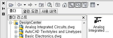

DesignCenter 윈도우의 왼쪽 부분에 있는 트리 뷰와 네 개의 DesignCenter 탭에서 컨텐츠를 찾아 컨텐츠 영역으로 로드할 수 있습니다.
폴더 탭은 다음과 같은 탐색 아이콘의 계층구조를 표시합니다.
트리 뷰에 있는 항목을 선택하여 컨텐츠 영역에 해당 컨텐츠를 표시합니다. 더하기(+) 또는 빼기(-) 기호를 클릭하여 계층의 추가 단계를 표시하거나 숨깁니다. 해당 항목을 두 번 눌러 하위 단계를 표시할 수도 있습니다. 트리 뷰에서 마우스 오른쪽 버튼으로 클릭하면 여러 관련 옵션을 가진 바로 가기 메뉴가 표시됩니다.
