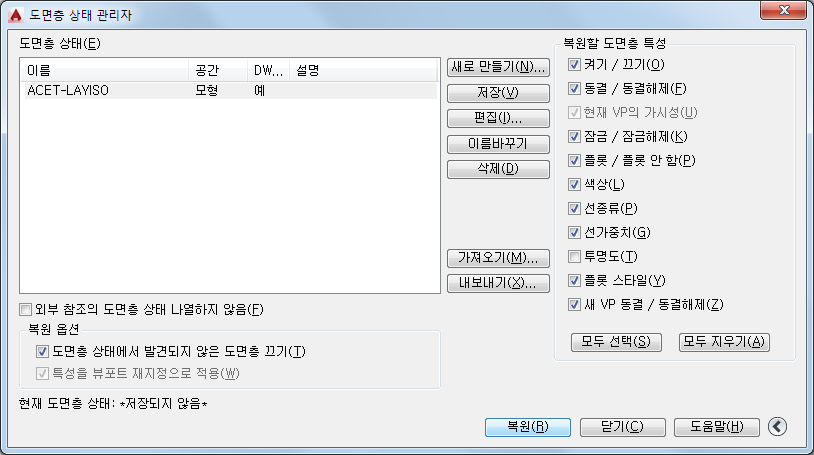

도면층 상태라고 불리는 도면층 설정 세트를 저장하고, 복원하고, 관리합니다.
도면의 저장된 도면층 상태리스트를 표시합니다. 도면층 상태를 작성 및 삭제할 수 있으며 이름을 바꿀 수 있습니다.
다음과 같은 옵션이 표시됩니다.
도면에 저장된 도면층 상태를 나열합니다.
외부 참조의 도면층 상태 여부를 조정합니다.
새 도면층 상태를 작성하고 저장합니다.
저장 대화상자에 새 도면층 상태를 표시합니다. 이 대화상자에서 이름을 제공하고 도면층 설정을 지정한 후 선택적 설명을 입력하여 새 도면층 상태를 작성할 수 있습니다.
도면의 현재 도면층 설정을 선택한 도면층 상태로 저장하여 이전에 저장된 설정을 대치합니다. 또한 복원할 도면층 특성 기본 설정을 저장합니다.
도면층 상태 편집 대화상자를 표시합니다. 여기서 선택한 도면층 상태를 수정할 수 있으며 수정 후 자동으로 저장됩니다.
선택한 도면층 상태의 이름을 바꿉니다.
선택한 도면층 상태를 제거합니다.
이전에 내보낸 도면층 상태(LAS) 파일을 현재 도면에 로드할 수 있는 표준 파일 선택 대화상자를 표시합니다.
DWG, DWS 또는 DWT 파일의 도면층 상태는 가져올 수 있습니다. 도면층 상태 파일을 가져온 결과로 추가 도면층이 작성될 수 있습니다. 도면층 파일을 선택할 경우 가져올 도면층 상태를 선택할 수 있는 도면층 상태 선택 대화상자가 표시됩니다.
선택한 도면층 상태를 도면층 상태(LAS) 파일로 저장할 수 있는 표준 파일 선택 대화상자를 표시합니다.
복원할 도면층 특성 열에서 어떤 설정이 선택되었는지에 따라, 지정된 도면층 상태에 저장된 도면층 설정을 복원합니다.
도면층 상태 관리자를 닫습니다.
도면층 상태를 복원할 때, 설정이 저장되지 않은 새 도면층을 꺼서 도면층 상태가 저장될 때와 복원될 때 도면이 모두 동일하게 나타나도록 합니다.
선택한 도면층 상태를 도면층 특성 재지정으로 현재 배치 뷰포트에 적용합니다.
이 옵션은 배치 뷰포트 내 배치에서만 사용할 수 있습니다.
도면층 상태 관리자에서 추가 옵션을 표시합니다.
지정된 도면층 상태가 복원될 때 지정한 도면층 특성 설정만 적용합니다.
현재 뷰포트의 가시성 옵션은 배치 뷰포트에만 사용할 수 있고 켜기/끄기 및 동결/동결해제 옵션은 모형 공간 뷰포트에만 사용할 수 있습니다.
모든 도면층 특성 설정을 선택합니다.
모든 도면층 특성 설정을 지웁니다.
