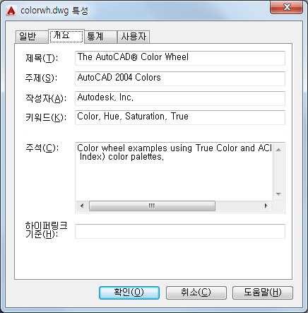

작성자, 제목, 주제 등의 특성을 정의합니다.
예를 들어, 모든 도면 파일에 키워드를 추가한 다음 DesignCenter™를 사용하여 특정 키워드가 있는 도면 파일을 모두 검색할 수 있습니다.
다음과 같은 옵션이 표시됩니다.
이 도면을 검색할 때 사용할 제목을 지정합니다. 제목은 도면 파일 이름과 다를 수 있습니다.
도면의 주제를 지정합니다. 같은 주제를 갖는 도면 그룹을 위해 주제 이름을 사용할 수 있습니다.
도면 작성자를 지정합니다. 작성자 이름은 사용자만이 입력하거나 변경할 수 있습니다. 작성자를 변경하려면 기존의 이름을 삭제하고 새 이름을 입력합니다.
도면을 찾을 때 사용할 키워드를 지정합니다.
도면에 설명을 추가할 수 있는 공간을 제공합니다.
도면 내에 삽입되는 모든 상대 링크에 사용하는 기준 주소를 지정합니다. http://www.autodesk.co.kr과 같은 인터넷 위치 또는 네트워크 드라이브의 폴더에 대한 경로를 지정할 수 있습니다.
