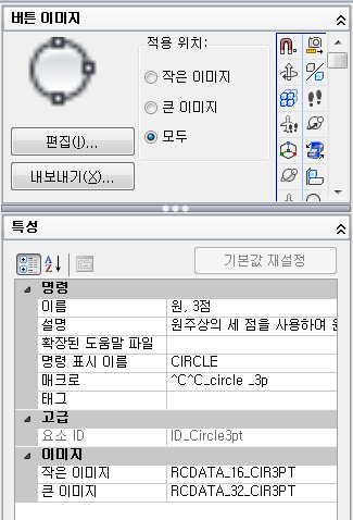

사용자화 탭에 있는 명령 리스트 창에서 이미지를 추가할 명령을 선택합니다.
다음 중 하나를 수행합니다.

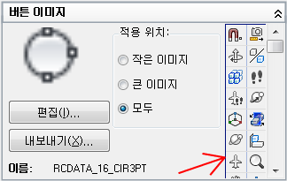

표준 이미지 지정
버튼 이미지 창의 적용 위치 아래에서 작은 이미지, 큰 이미지 또는 모두 중 원하는 이미지 지정 옵션을 선택합니다.
이미지 리스트에서 이미지를 선택하면 선택한 명령의 작은 이미지, 큰 이미지 또는 작은 이미지와 큰 이미지 특성 모두에 이미지 이름이 지정됩니다.

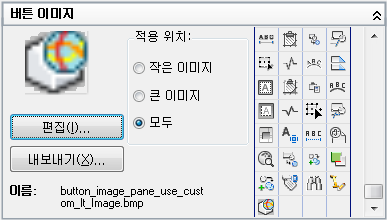

사용자 이미지 가져오기 및 지정
버튼 이미지 창에서 이미지 리스트를 마우스 오른쪽 버튼으로 클릭하고 이미지 가져오기를 클릭합니다.
열기 대화상자에서 가져올 이미지 파일을 찾아 선택하고 열기를 클릭합니다.
버튼 이미지 창의 적용 위치 아래에서 작은 이미지, 큰 이미지 또는 모두 중 원하는 이미지 지정 옵션을 선택합니다. 그런 다음 이미지 리스트에서 가져온 이미지를 선택합니다.
적용을 클릭합니다.
