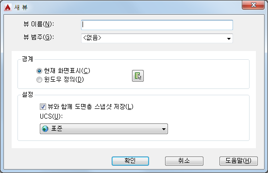

명명된 뷰를 작성합니다.
다음과 같은 옵션이 표시됩니다.
뷰 이름을 지정합니다.
명명된 뷰에 범주를 지정합니다.
도면에서 명명된 뷰에 지정되는 영역을 정의합니다.
현재 화면표시를 새 뷰로 사용합니다.
도면 영역에서 두 개의 반대 구석을 지정하여 정의된 윈도우를 새 뷰로 사용합니다.
좌표 입력 장치를 사용하여 새 뷰 윈도우의 반대 구석들을 정의할 수 있도록 새 뷰 및 뷰 관리자 대화상자를 잠시 닫습니다.
설정을 명명된 뷰와 함께 저장하는 옵션을 제공합니다.
현재 도면층 가시성 설정을 새로 명명된 뷰와 함께 저장합니다.
모형 및 배치 뷰에 대해서 새 뷰와 함께 저장할 UCS를 지정합니다.
