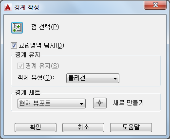

경계 작성 대화상자
지정된 점을 둘러싸는 객체를 기반으로 하여 영역이나 폴리선을 작성하는 데 사용할 객체 유형, 경계 세트 및 고립영역 탐지 방법을 정의합니다.
옵션 리스트
다음과 같은 옵션이 표시됩니다.
선택점
지정된 점을 기준으로 닫힌 영역을 구성하는 기존 객체로부터 경계를 결정합니다.
고립영역 탐지
BOUNDARY 명령이 고립영역이라는 닫힌 내부 경계를 탐지할지 여부를 조정합니다.
객체 유형
새 경계 객체의 유형을 조정합니다. BOUNDARY는 경계를 영역 또는 폴리선 객체로 작성합니다.
경계 세트
지정된 점으로부터 경계를 정의할 때 BOUNDARY가 분석하는 객체 세트를 정의합니다.
현재 뷰포트
현재 뷰포트 범위에 있는 모든 항목에서의 경계 세트를 정의합니다. 이 옵션을 선택하면 현재 경계 세트가 무시됩니다.
새로 만들기
경계 세트를 정의하는 객체를 선택할지를 묻는 프롬프트가 표시됩니다. BOUNDARY는 새 경계 세트를 구성할 때 영역 또는 닫힌 폴리선을 작성하는 데 사용할 수 있는 객체만 포함합니다.
