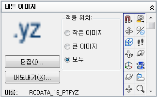

버튼 편집기 대화상자에서 연필, 선, 원 및 지우기 도구를 사용하여 버튼 이미지를 작성하거나 편집합니다. 작업 색상을 변경하려면 색상 팔레트에서 색상을 선택하거나 자세히를 클릭하여 색상 선택 대화상자를 엽니다. - 연필 버튼 선택한 색상을 캔버스의 사각형 중 하나에 적용합니다. 각 사각형은 픽셀 하나를 나타냅니다. 좌표 입력 장치를 끌어 여러 사각형을 한 번에 편집할 수 있습니다.
- 선 버튼 선택한 색상으로 선을 작성합니다. 마우스를 클릭하고 끈 다음 놓아서 선을 그립니다.
- 원 버튼 선택한 색상으로 원 또는 타원을 작성합니다. 마우스를 클릭하고 끈 다음 놓아 원 또는 타원을 작성합니다.
- 지우기 버튼 캔버스의 사각형 중 하나의 색상을 기본 색상으로 재설정합니다.
주: 가져오기를 클릭하여 로컬 또는 네트워크 드라이브에 저장된 이미지 파일을 가져온 다음, 버튼 편집기 대화상자에서 편집하고 작업 CUIx 파일에 저장합니다.
