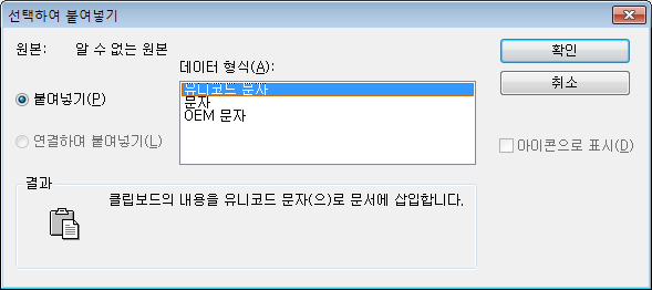

선택하여 붙여넣기 대화상자
클립보드에서 붙여넣은 데이터에 대해 파일 형식과 링크 옵션을 설정합니다.
파일 데이터를 삽입하거나 링크할 수 있습니다. 링크된 데이터는 도면을 열 때 업데이트됩니다.
객체를 클립보드에 복사할 경우 사용할 수 있는 모든 형식으로 정보가 저장됩니다. 클립보드의 내용을 도면에 붙여넣을 때 사용 가능한 형식을 선택할 수 있습니다.
옵션 리스트
다음과 같은 옵션이 표시됩니다.
원본
복사한 정보가 들어 있는 문서의 이름을 표시합니다. 복사한 문서의 특정 부분을 표시할 수도 있습니다.
붙여넣기
클립보드의 내용을 현재 도면에 포함된 객체로 붙여넣습니다.
링크 붙여넣기
클립보드의 내용을 현재 도면에 붙여넣습니다. 원본 응용프로그램이 OLE 또는 데이터 링크를 지원하면 원래 파일로의 링크가 작성됩니다.
다음과 같이 붙여넣기
클립보드의 내용을 현재 도면에 붙여넣을 때 적용할 수 있는 서식을 표시합니다.
AutoCAD 도면요소 옵션을 선택하면 클립보드의 메타파일 그래픽이 AutoCAD 객체로 변환됩니다. 메타파일 그래픽이 변환되지 않는 경우 메타파일은 OLE 객체로 표시됩니다. (AutoCAD LT에서는 사용할 수 없음)
아이콘으로
응용프로그램 그림 아이콘을 데이터 대신 삽입합니다. 데이터를 보거나 편집하려면 아이콘을 두 번 클릭합니다.
