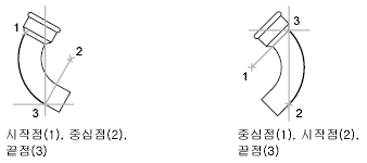

시작점, 중심점, 끝점을 지정하여 호 그리기
시작점, 중심점 및 세 번째 점을 사용하여 호를 작성할 수 있습니다. 여기서 세 번째 점은 끝점을 결정합니다.
시작점에서 중심점까지의 거리가 반지름이 됩니다. 끝점은 중심점에서 시작하여 세 번째 점을 지나는 선에 의해 결정됩니다.
다른 옵션을 사용하여 시작점을 먼저 지정하거나 중심점을 먼저 지정할 수 있습니다.

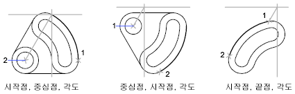

시작점, 중심점, 각도를 지정하여 호 그리기
시작점, 중심점 및 사이각을 사용하여 호를 작성할 수 있습니다.
시작점에서 중심점까지의 거리가 반지름이 됩니다. 호의 다른 쪽 끝은 호 중심을 정점으로 사용하는 사이각을 지정함으로써 결정됩니다.
호의 끝점은 사이각에 의해 결정됩니다. 양 끝점은 알고 있지만 중심점에 스냅할 수 없는 경우에는 시작점, 끝점, 각도 방법을 사용합니다.

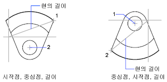

시작점, 중심점, 길이를 지정하여 호 그리기
시작점, 중심점 및 현의 길이를 사용하여 호를 작성할 수 있습니다.
시작점에서 중심점까지의 거리가 반지름이 됩니다. 호의 다른 쪽 끝은 호 시작점에서 끝점까지의 현 길이를 지정함으로써 결정됩니다.
사이각은 호의 현 길이에 의해 결정됩니다.
시작점, 끝점, 각도를 지정하여 호 그리기
시작점, 끝점 및 사이각을 사용하여 호를 작성할 수 있습니다.
호 끝점 사이의 사이각에 따라 호의 중심점과 반지름이 결정됩니다.
시작점, 끝점, 방향을 지정하여 호 그리기
시작점, 끝점 및 시작점의 접선 방향을 사용하여 호를 작성할 수 있습니다.
원하는 접선 위에서 한 점을 선택하거나 각도를 입력하여 접선 방향을 지정할 수 있습니다. 두 끝점의 지정 순서를 변경하여 어떤 끝점으로 접선을 조정할지 결정할 수 있습니다.

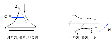

시작점, 끝점, 반지름을 지정하여 호 그리기
시작점, 끝점 및 반지름을 사용하여 호를 작성할 수 있습니다.
호의 돌출 방향은 끝점을 지정하는 순서에 따라 결정됩니다. 반지름은 직접 입력하거나 원하는 반지름 방향의 한 점을 선택하여 지정할 수 있습니다.
