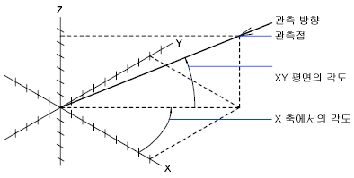

DDVPOINT를 사용하여 뷰를 회전할 수 있습니다. 다음 그림에서는 WCS의 X축 및 XY 평면에 상대적인 두 각도로 정의된 뷰를 보여줍니다.
