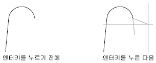

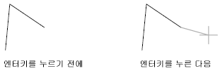

계속
최근에 그려진 선의 끝점에서부터 선을 계속해서 그립니다.
최근에 그려진 객체가 호일 경우, 그 끝점에 의해 선의 시작점이 정의되며 선은 호에 접하도록 그려집니다.

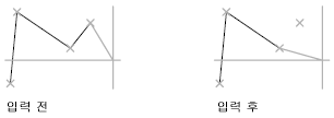

닫기
첫 번째 선 세그먼트의 시작 부분에서 마지막 선 세그먼트를 끝냅니다. 그러면 선 세그먼트의 닫힌 루프가 형성됩니다. 2개 이상의 세그먼트를 그린 다음 닫기를 사용할 수 있습니다.
