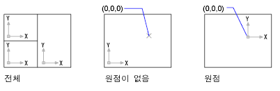

전체
변경 사항을 모든 활성 뷰포트의 아이콘에 적용합니다. 그렇지 않으면 UCSICON은 현재 뷰포트에만 영향을 줍니다.
원점 없음
UCS 원점의 위치에 관계없이 아이콘을 뷰포트의 왼쪽 하단에 표시합니다.
원점
아이콘을 현재 UCS의 원점(0,0,0)에 표시합니다. 원점이 뷰 외부에 있으면 뷰포트의 왼쪽 아래 구석에 표시됩니다.
